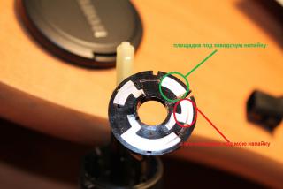

Rinat, площадку выровнял, собрал подрулевой, установил на место и о Чудо! задний фонарь заработал, а передние ни фига... wink.gif В общем описываю что и как: включаю ближний свет, положение включение туманок ставлю на "новое" положение - тишина! ставлю, вернее делаю назад, на приборке загорается индикатор включения заднего противотуманного фонаря, делаю снова на новое положение, задний остается гореть, при этом индикатор включения передних не зажигается, соответственно сами глазки тоже. Теперь вообще в стопоре! что я не так сделал опять?! не пойму nea.gif

Судя по фотографиям, Вам бы не помешала аккуратность, контактная площадка очень не аккуратно спаяна, Посмотрите у меня, она должна быть сплошной с тем контактом к которому напаивали, а прорезь на беговой дорожке двуручной пилой делали? тот провод который припаяли, выведите в наружу, включите зажигание, включите подфарники, и замкнтие этот провод на корпус (на оголенную металлическую часть кузова), если ПТФ загорятся то дело в вашей контактной площадке, если нет соберите все как должно быть, переключая подрулевиком проследите есть контакт в обоих положениях относительно среднего провода. Если все как положено при переводе в положение включения передних ПТФ есть контак относительно земли ЧЕРЕЗ ДИОД (при прозвонке соблюдаем полярность). То дело не в подрулевике. Для ясности прикладываю рисуночек. Перепутал местами, где указан передний ПТФ нужно читать как задний и наоборот.

А еще проще разобрать подрулевик не снимая его с авто, и согласно приведенному рисунку попробовать соединить контакты, при включенном зажигании и ближнего света, передние загораются и без включения ближнего света.

Смысл напайки понимаете? при включении передних контакты не доходят, напаивание как бы увеличивая смещает. Все должно быть на одном уровне, а то что у вас... вы просто пролудили... Сто процентов напайка ваша всему виной, а ПТФ отделно левый от правого не включается, смотрите соединение или лампочку. После напайки собрав проверьте, при новом положении есть ли контакт на соответсвуюжих проводах.

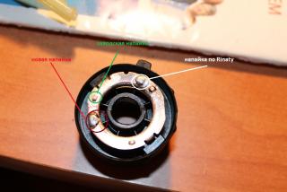

Фары горят, описываю причины проблем:
1. Учитывая, что всё делалось кустарным способом, т.е. на глаз с фото, без линейки и транспортера, при разделении контактной площадки пополам двуручной пилой (точнее ножом для резки хлеба smile.gif ), произошло смещение самого разреза. Поэтому когда я включал передние ПТФ напайки не то что не хватало, заводская напайка не докручивалась (не доходила) до нового места! Методом прогнозирования (естественно подрулевой я вновь разобрал) я понял что необходима еще одна напайка см.фото - собрал и всё работает! uga.gif uga.gif uga.gif
2. Если помните не горела водительская ПТФ - причина была банальной, грязные контакты разъема, который болтался под бампером без действия на протяжении 3-х лет, почистил мелким напильником и все ГУД!!!!
Подведем итог: сэкономил расходы на новый подрулевой, вспомнил школьный кружок Сделай Сам - точнее работу паяльником, получил кучу удовольствия от того, что сделал это всё сам!
Отдельное спасибо Rinat Вам, за фото и идею!

Ну поздравляю smile.gif , а вот если бы вспомнили поговорку про колличесвто измерений и одного реза... изначально разрез делался бы предварительно осмыслив что куда контактирует при включении одного из ПТФ, то гемора меньше былоб, но, опять таки удовольствия меньше получили бы biggrin.gif К сожаленю все мы грешим, спрва разрежем... а потом думаем куда это подойдет wink.gif А я прежде чем резать, нанес смазку обильнее, переключал ПТФ передние и задние во включенное состояние, потом по путям перемещения проанализировал пределы хода контактирующей площадки, что помогло безошибочно сделать рез.
