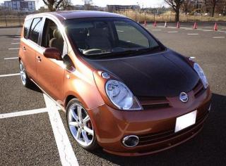

вот нарыл фото с хромироваными накладками на ПТФ. Кто нибудь встречал похожее на наших нотов
Toxep
сообщение 13.8.2011, 22:33
Сообщение #208
Сообщений: 809
Регистрация: 3.4.2009
Да встречали, но только на Японках. С аукциона можно притащить.
Вот: http://injapan.ru/auction/p249965235.html
А проще отдать в контору которая занимаеться нанесением хрома на деталюшки wink.gif

К сожалению на ресталинговый нот вообще никаких окантовок нет. А на навару и кашкай и у нас найти в продаже можно.
