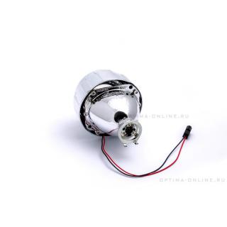

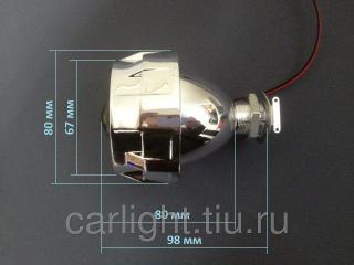

Заморочился и я птф-ками и хотя они у меня стоят в комплектации но свет от них просто никакой . увидел у нас на авторынке мини би линзы от Шоу Ми тайваньско-китайского производства . Примерил.... а что можно попробывать . Чтобы не гадить родные птф купил пару китая по 640 рябчиков и прикупил линзы ( цены везде разные у нас 2200 заказывать мож и дешевле я не стал ждать) Разобрал фары подрезал заднию часть корпуса птф всунул .Зашли как родные но есть над чем поработать . во первых линзы оказались длинее почти на 1 см ( почти потому как точно не мерил а просто приложил стекло ) это можно исправить например залив эпоксидкой или герметиком . и последняя проблема это цоколь лампы ...... поскольку это би-линза предназначена не для установки в открытом пространстве а ф корпус фары где герметичность прсутствует то тут я придумал своё крепление . заказал токарю гайку колпачёк так сказать . как всё будет готово и приступлю к сборке сделаю и фото . пока жду эти колпачки

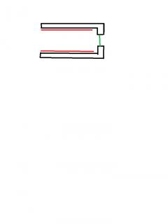

Фото будет но может уже кто так делал и ваш интерес напрасен . но а пока вот чертёжик и фото для понимания главной проблемы ..... тесть если посматреть на линзу с зади то там на трёх болтиках крепление под лампу Н1 а если сбоку то видно что резьба по которой закручивается гайка крепления самой линзы позволяет еще накрутить вот как раз ту саму втулку которая и будет держать лампу из ресунка видно что где красные полоски это резьба зелёным отмечено отверстие размер мериется по лампе ( что б она входила плотно но давала возможность гайке -калпачку закрутиться и предовить лампу на место) естевственно герметик там тоже будет необходим но другово решения я не нашёл. ( фото из инета наброски от руки так как чертёж с размерами у токаря ) Хотя размеры не нужны так как может у каждой линзы свои параметры и померить индивидуально не составит труда никому .Гайка сделана из люминия гайка-колпачёк то же будет люминдевый ( его можно будет покрасить или натянуть термоусадку тут каму как ) главное что будет защищать от пападания влаги и в тоже време служить креплением для лампы ( напомню что в моём случае лампа будет ксенон Н1 )
Сообщение отредактировал beno100 - 8.12.2016, 16:59
