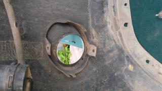

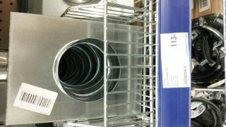

Всем привет. Хочу поделиться своей установкой ПТФ. ПТФ Рено Логана встали почти в размер. Крепление делал по описанию на братском форуме все встало отлично. Оцинковку не нашел , но в строительном магазине подвернулся фланец для вентиляции идеально становиться в него ПТФ. Плюс крепление доделал. Итог 2 ПТФ по 550 р. Два фланца для крепления по 113 за штуку. И подрулевой 1500 (Спасибо Диме). Итог 2826р. И пять часов работы.Прикрепленное изображение Прикрепленное изображение
