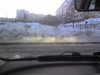

Ну таки светит. СТГ четкая, но выше нее немного света попадает. Специально перед машиной побегал-поприседал - вроде норм по засветкам - владельца таких фар убить не хочется. Света заметно больше чем от филипсов и много более чем от осрама штатного или нарвы.
Дальний - убийственный. Четкий и узкий пучёк, очень яркий.

Фотосессия.

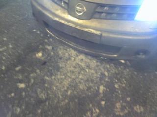

Мятый в декабре бок
Морда до общения с фаркопом и после.
Прикрепленное изображениеПрикрепленное изображение -
Ксенон - установка и свет на сугроб ранним вечером

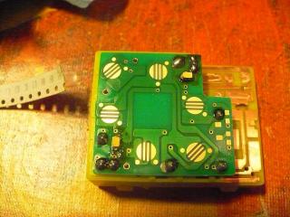

Это блок управления зеркалами.
Саш, спаял не правельно.... там на блоке есть метки в виде буквы "К" - это катод светодиода, т.е. его "--". Судя по фотке у тебя к катоду подключен "+"

2Лис:Обычно на платах отмечают плюс, сбило с толку.
from БЛ: На 3 вотографии ниже в правом нижнем углу как раз видно букву "К" около контакта... я сделал вывод что это отмечен катод.... и не ошибся.... Японцы - они же хитрые...
Итак, подробнее:
Снятие проблем не вызывает.

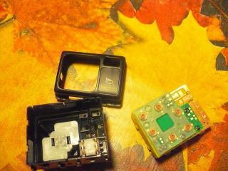

Было собрано - теперь разобрано:
Сюда паяется:

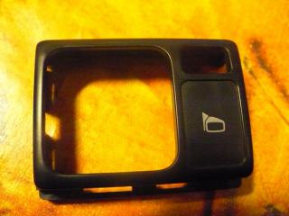

А вот почему не нужны еще два диода:
Дырочки нету, светить неоткуда. Диоды эти нужны только в текне.
Там на рамке даже креление для переключателя зеркала сложить - разложить:
тогда и дырочка вокру переключателя или рядом с ним появляется.
PS можно пост вынести отдельной темой. Вечером картинку с правильным монтажом только добавлю.
