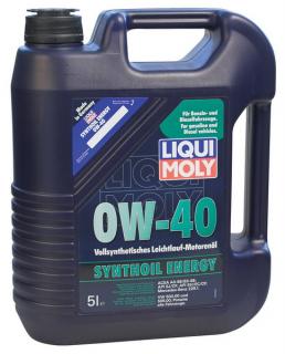

По утру понял, что заводиться енотушка стал как-то неохотно. А ведь еще и заморозков-то не было. Решил менять обкаточную муть на нормальное масло. Пробег 4800. Записался на ТО-0, денег запросили 45+300+574=919 - за шайбу, фильтр и замену масла. Масло, естественно своё - нежно любимый Ликви Молли 0W40. Сказали что нужно 4+1 литра (а что, правда столько нужно???) Вопросов - "а чего не родное" не задавали. За масло отдал почти 2.000 рубликов. Попрошусь на заливке присутствовать - чтоб не замылили литрачок втихую =)
сообщение 29.9.2008, 10:25
Поменял масло. Господа из сервис-центра попросили привезти 5 литров, а в итоге литрак даже не открывали, а в 4-литровой осталось плескаться 300 грамм. Чек, к сожалению, выкинул - а то литровую отвез бы обратно в магазин. Ладно, пригодится.
Почем обошлось: 1200 работа (эти поросята содрали таки с меня денег за монтаж-демонтаж защиты) и 2000 (1600 с учетом неизрасходавонного литра) за масло.
Что изменилось: заводится легче, урчит мягче, тянет с чуть меньших оборотов.
Вывод: стоило того, родное масло паршивенькое, ликви рулит =)
UPD: родное масло до смены было чистым. просто слишком вязкое.
Интересно, раньше Liqui Moly 0W40 было только по 5 (арт.1923) и по 1 (арт.1922) литрам, откуда 4 взялись?
г.н. к710сс/34
сообщение 30.9.2008, 16:50
Артикул 7536
Объем 4,00
Штук в упаковке 4
Штук на поддоне 152
Масса нетто 3.4 кг
Масса брутто 3.9 кг
Штрихкод 4100420075360
http://www.liquimoly.ru/catalog2008/Syntho...ergy_0W-40.html
Вот отсюда.
