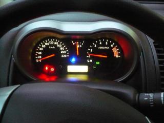

да... синенькие не подходят... лучше красные оставить

Ну вот и я так решил.

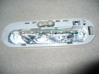

Про подсветку салона - шнурок очередной раз забыт в машине, фото может быть будет сегодня =)
Сделал так - снял цоколь с дохлого диода для габаритов, припаял проводочки к куску диодной линейки
===[ * * * ][ * * * ] вот так =) , цоколь в разьем, панельку сперва на верх лепил, но тогда слепит, потом прилепил на тот торец, с которого диоды по ходу движения светят. Чтоб провода не болтались, да и чтоб свет вниз отражался лучше, внутренность оклеил аллюминиевым скотчем. Вот.
Да, саму линейку лепил на двыхсторонний скотч на вспененой основе. Он лучше на неровные поверхности ложится.
Если буду мутить вторую лампу в салон - то только на таких-же. Плафон тогда можно взять миниатюрный донельзя. То-то типа половинки трубочки прозрачной.

и как сие с точки зрения долговечности? перегорит один диод и пестец?

Все диоды питает родная плата, напрямую. По одному. Так что перегореть они могут тоже по одному, и гаснуть всем вместе им не резон =). А поскольку диоды не хуже штатных ставятся, то и перегорать они не должны в принципе. Я вот не слышал, стоб штатная подсветка из строя выходила.

я тоже, но как то волнительно это все

Не боись. Чо как - я же и поправлю. Тут всё как в аптеке - эт не фару курочить...
