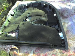

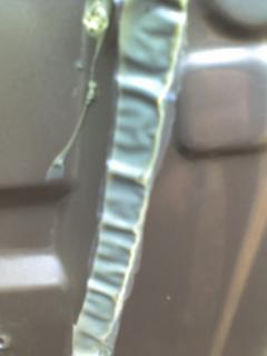

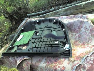

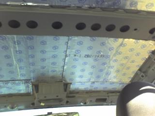

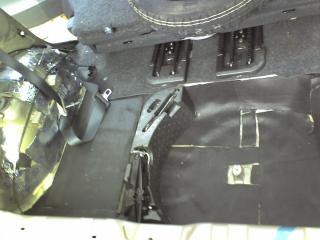

Шумка, фото.
Передняя дверь, отепляем пленку от козявок
Сзадней двери я пленку срезал.
Обшивку оклеил
Багажник
Крыша
Обшивка крыши - голимый картон
Коменты в обед припишу, сейчас некогда.
Иван.

А ты шумку не прикатывал что-ли? Что-то не похоже... Быстро, конечно, зато толку гораздо меньше. Для себя ведь делаешь... Не обижайся, просто неаккуратно и некачественно ИМХО...
НЛ
Ксати, битопласт лучше на вибропласт клеить, от него на накладке потолка толку мало, туда для утяжеления что-нибудь другое надо бы (если душа просит), хотя бы вибропласт единичку...
А ещё лучше поверх вибропласта на металл потолка сплен, так как он является шумотеплоизолятором, а битопласт - прокладочный материал.

Спасибо за коменты, хоть и поздно - второй раз потолок разбирать не хочу.
А про прокатку - просто плотно лепил и проглаживал - каталки небыло. И не скажу что плохо легло.
А вот брюшко делать еше предстоит. Дадите по материалу дельный совет? И по передним колесным аркам.
Иван.

Либо по уму бимаст+сплен+вибропласт сверху, на арки визомат мп+сплен+вибропласт.
Либо вибропласт+сплен, на арки визомат мп+сплен. Визомат только под фен, геморновато это на неровных поверхностях.
Первый вариант надёжнее второго, но тяжелее и дороже, второй по сути хорошая альтернатива, но отчасти полумера.

Пол сзади надо шумить - там под сиденьями кроме обшивки вобще ничего нету. Впереди под ногами - хоть пенопласт, а сзади - тряпочка и сразу брюшко.
И еще мысль - если локера проклеить - тише не станет? Имхо, должно.

Локера можно вибропластом, станет тише.
Клеить брюшко можно этапами, начать с локером и арок и смотреть на результат.

Это не так! На ЭТОЙ фотографии чётко видно, что клеил также и более толстый материал - BIMAST.
ИМХО, сверху ещё вторым слоем необходимо сплен 8 мм положить.
Вот тогда всё по уму будет: и вибро-, и шумо-, и теплоизоляция.
И всё в меру - баланс между утяжелением и повышением звукового комфорта. good.gif
А клеить поверх бимаста и сплена ещё и слой вибропласта, ИМХО, Иван., - перебор!
Кроме того, прилипает вибропласт на сплен гораздо хуже, чем на голый металл. Проверено. dirol.gif
