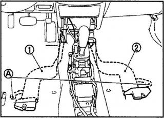

сообщение 23.1.2010, 0:17
Сообщение #218
Сообщений: 189
Регистрация: 8.7.2008
Из: Кишинев
Правильно ли я понимаю, что в любом Еноте, а не только с климатом, есть задние воздуховоды? Я не обнаружил потока воздуха из-под сидений и самих воздуховодов. Возможно, плохо искал. Как с этим в других Енотах?
сообщение 23.1.2010, 9:56
Сообщение #219
Эти бесполезные штуки и правда есть. Хочу заглушить.
Enot 065
сообщение 23.1.2010, 13:54
Сообщение #220
Сообщений: 103
Регистрация: 25.12.2008
Из: г.Самара
Штуки эти есть, но они действительно бесполезные. Супруга постоянно жалуется что ноги замерзают.
