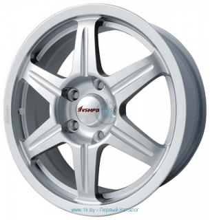

Народ нет ни у кого фоток ноута на дисках ВСМПО Сигма?Просто кто то писал что у него зима на таких дисках не могу найти кто!
