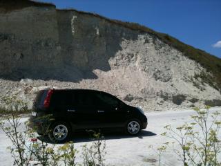

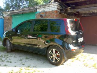

Вот мои 5 копеек.
Диски: RW Classic H-302 HS
Параметры дисков: 6.5J15, 4x100, ET40, DIA73.1
Резина: Nokian Hakka i3.
Данный тандем отъездил без проблем 2 сезона (~40000 км).

[quote name='BlackNote' date='16.7.2010, 15:40' post='131426']
шикарно смотрится машина! на солнце не сильно салон нагревается?
BlackNote
сообщение 18.7.2010, 10:18
Сообщение #867
Сообщений: 32
Регистрация: 24.2.2008
Из: Курск
to Bel.chev:
Пасиб! На солнце в салоне можно картошку запекать biggrin.gif (~70 градусов).

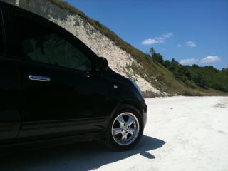

МОЁ!
Касеи (графит).

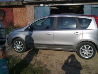

Tech-Line 526 Nissan ( S ) 5,5x15 4х100/45 d 60,1 - 4.00 шт.
резина купер 185 -65 -15

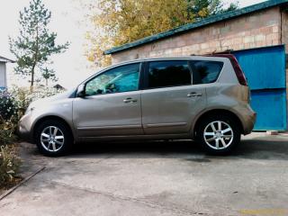

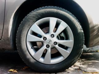

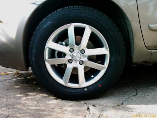

Диски Скад Самурай. 6J х 15 ET 45. Болты на передних колёсах закручиваются на 4 оборота. Не мало?Шины Dunlop Graspic DS3 195/65/15
NOTE 1.6 AT (2009)
Logan
сообщение 29.9.2010, 18:14
Сообщение #876
Сообщений: 984
Регистрация: 31.5.2008
типа как с Лакши R2...
до Текны на Comfort 1.4

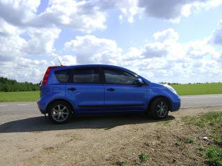

Прикрепленное изображение185/65/15
Прикрепленное изображение195/65/15

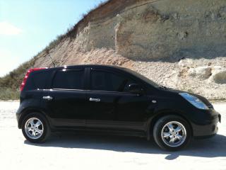

вот и я прикупил себе 16 ковку!Прикрепленное изображениеПрикрепленное изображение

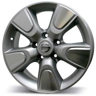

Может в тему? Продам литье на 16 оригинальное Ниссановское (салонное)! Резину уже продал!
Цитата(valter @ 23.8.2010, 15:38) *
Друзья,подскажите мне такие подойдут ?- TECH Line 502 6.5x15 5/108 67.1 ET40
