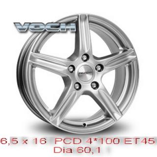

Хочу спросить совета у бывалых владельцев: понравился вот такой вариант
подойдут по параметрам ТТХ на 16 радиус? Если все подходит - на летнюю резину прикуплю uga.gif
думаю что подойдет, единственное что возможно придется брать 195/55/16 резину, из-за того что диск 6,5 дюймов, против стандартного 6-дюймов(Текна). Хотя может и 185-ая налезть но тут нужно уже будет смотреть чтобы не было бочкой.
Ну и конечно по месту уже будешь смотреть чтобы не терло, по параметрам подходит.
Лучше все ж таки 195-ставить, я думаю.
Можно кстати тут самому все посчитать http://www.car-tyres.ru/ погрешность кстати небольшая, да и клиренс увеличится wink.gif на 5,5 мм, что немаловажно smile.gif
Сообщение отредактировал S_h_a_f_t - 20.1.2009, 12:33
сообщение 20.1.2009, 12:34
Сообщение #325
Сообщений: 1 590
Регистрация: 9.9.2007
Из: Татарстан
Dneuro и Shaft
на 6,5 как раз 185 идет.
Диск прикольный только мерить надо на месте. Т.к. суппорта может задевать. Т.к. диск широкий и ЕТ стандартный.

Цитата(kendim11 @ 20.1.2009, 11:34) *
Dneuro и Shaft
185 наверняка станет, но может быть бочкой на самом колесе, а может и нет.

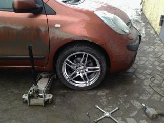

Купил на лето диски 7,0х17,0 под резину 215/45 r17
сообщение 15.2.2009, 14:05
Сообщение #331
al_shi супер good.gif отлично смотряться.
напишешь потом свои ощущения, а то планирую тоже 17-е ставить -205/45/17. а может и 215-ую.
какие точные параметры ?

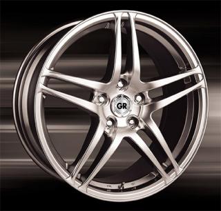

S_h_a_f_t параметры чего? Диски 7х17 болты 4х100, 4х114,3, вылет 40, центральное отверстие 73
сообщение 15.2.2009, 22:01
Сообщение #334
17 диски красиво, но тормоза в них несеьезно смотрятся, надо большего диаметра диски ставить и смещать колодки и прочее с переходником.
сообщение 15.2.2009, 22:39
Сообщение #335
а это же нам не пойдет - 4х114,3
да но это уже другие деньги, другие расчеты надо делать.
сообщение 15.2.2009, 22:58
Сообщение #336
Как видно из фотографии там на диске 8 отверстий. 4 на 100 и 4 на 114,3. У меня во дворе стоит мазда, тоже на GR-овских дисках, там так же 8 отверстий, по 4 на каждый размер.
сообщение 15.2.2009, 23:41
Сообщение #337

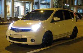

Может кому-то будет интересно, вот родные Техновские диски, только покрашенные в черный цвет.
grom22
сообщение 21.2.2009, 1:38
Сообщение #340
Сообщений: 440
Регистрация: 12.2.2008
Из: Одесса-Ильичевск
А можно фото дисков поближе, я уже год нерешаюсь покрасить.
