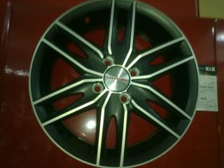

Edvig
сообщение 10.6.2011, 19:50
Сообщение #1098
Сообщений: 1 258
Регистрация: 1.5.2011
заказал себе вот такие.
http://www.folmagaut.ru/upload/34538.jpg
как поставлю выложу фото машины в целом.
очень красивые каточки dirol.gif Прикрепленное изображение
Audi Q5 Premium S
maks52
сообщение 10.6.2011, 20:06
Сообщение #1099
Сообщений: 950
Регистрация: 7.12.2010
Из: Нижний Новгород
сообщение 10.6.2011, 21:09
Сообщение #1100
взвесили ?
и сколько весят интересно.
