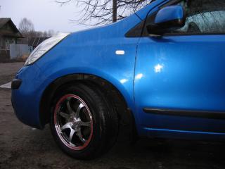

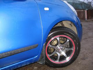

Вот и мой енот к лету готов!
сообщение 22.4.2011, 8:17
Сообщение #1075
Красиво.... good.gif Синий ободок в цвет кузова или белый -хорошо бы смотрелось
RASH
сообщение 22.4.2011, 8:22
Сообщение #1076
Сообщений: 158
Регистрация: 15.1.2009
Братец Лис Дата Сегодня, 9:17
Красиво.... Синий ободок в цвет кузова или белый -хорошо бы смотрелось
Сделал ставку на сочетание красного на дисках с красными задними фонарями good.gif
