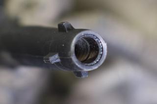

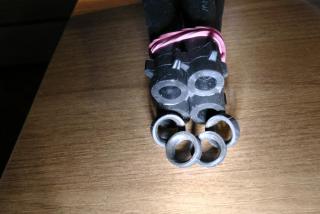

mav55   Резинка, если аккуратно, то сносу ей нет. Колоде...   12.5.2008, 8:18

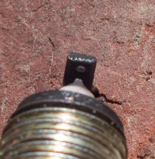

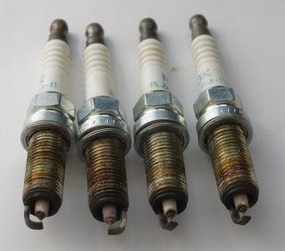

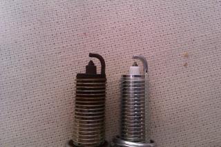

mav55   :D Вот и свечи при пробеге 50ТК (зажигали 92-й).   16.5.2008, 8:59

werefish   снимал мобильником, но понятно, что изолятор ещё...   19.9.2008, 10:46
Obormot   изолятор не красный. дорожек на нем нет. по фото н...   20.9.2008, 10:45

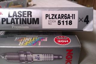

pjv   для 1.6 NGK - PLZKAR6A-11, Denso - FXE20HR11 (тол...   21.4.2009, 10:25

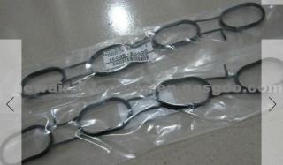

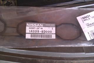

Евгений_   если кому пригодится, то снятие коллектора и замен...   30.5.2009, 23:55
ярк   Всем доброго дня ! Возник такой вопрос ,пыталс...   21.7.2009, 11:47
Евгений_   ...но после удаления всех болтов ,он почти не шеве...   18.9.2009, 16:00

Евгений_   NGK LFR5AP-11 Платиновые должны быть с индексом ...   16.1.2010, 10:32

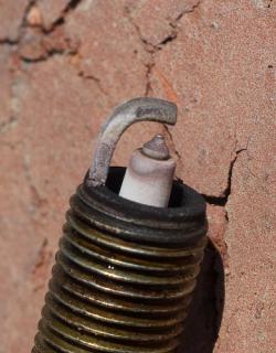

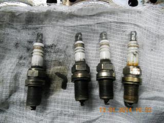

chicken   штатные свечи после 30 тыс: Как думаете, чем вызв...   20.3.2010, 19:27
rkazarov   Так называемый коронарный разряд опасности не пред...   20.3.2010, 21:15
АлександрМ   Ходимость платины при нормальном бензине не менее ...   20.3.2010, 22:51
Shaft   ну 90К это уж слишком у нас ходить, через 60К врод...   21.3.2010, 1:43

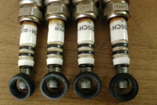

Евгений_   свечи после 50 тыщ.... бенз 95-ый ЛУКОЙЛ :good: ...   5.7.2010, 20:52
