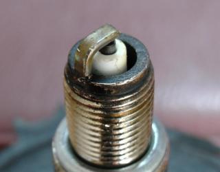

Лучше поздно, чем никогда... Платина NGK (Nissan) 110 тык.
Сообщение отредактировал anri_hod - 30.11.2015, 18:07
BVM
сообщение 30.11.2015, 19:08
Сообщение #692
Сообщений: 2 275
Регистрация: 19.6.2012
Из: Североуральск
Центральный электрод на 20% ещё жив как я понимаю

anri_hod
сообщение 1.12.2015, 11:20
Сообщение #694
Сообщений: 108
Регистрация: 2.10.2013
Это вспышка! На деле нормальный песочный цвет. И да, процентов 10-15 центрального электрода ещё осталось
