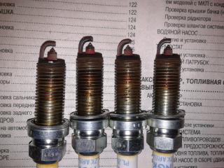

Добрался-таки и поменял свечи...
Ходили минимум 40 тыс. км (то, что лично я наездил).
Выглядят так...
Анатолий
сообщение 30.9.2012, 19:43
Сообщение #234
Сообщений: 312
Регистрация: 20.1.2008
Из: Самарская область
Чой-то изоляторы красные? Да, бензин у нас гайно (простите за выражение). Но с завода бензин выходит очень даже хороший, а вот что с ним делают на нефтебазах... Потому что раньше была возможность приобретать стыренный бензин с родного НПЗ, так у него и запах совершенно иной. И свечи после него как только из магазина.
Сообщение отредактировал Анатолий - 30.9.2012, 19:46
kozzy81
сообщение 1.10.2012, 16:56
Сообщение #235
Сообщений: 17
Регистрация: 23.11.2010
я тоже обратил внимание на красный цвет... а в жизни он еще краснее чем на фото... бензин 95 на 95% Газпром (мечты сбываются! smile.gif)

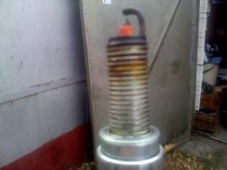

Поменял свечи 2 месяца назад, поставил оригинальные, платиновые, на днях решил посмотреть как дела обтоят вывернул свечи и жутко удивился, налет ярко оранжевый (не красный) от чего это может быть? Расход 12л,
