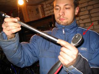

Заинтересовал инструмент
На фото обозначил стрелкой.
Может кто подскажет, что за производитель (бренд)??? Сдаётся толковый инструмент.........

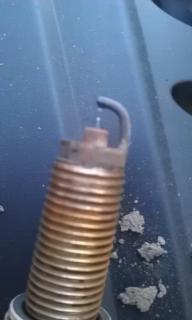

а вто мои свечки. пробег у них минимум 140тыш Дэнсо fxe16he11 жгли 95

Инструмент обозначенный стрелкой обычная трещетка. Если соберешься покупать - см производителя Форс. И лучше наборы. Качество хорошее, цена доступная!
