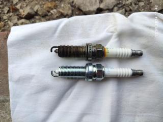

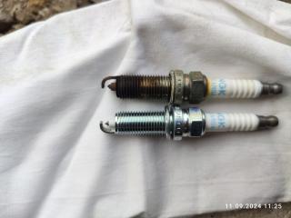

Сегодня заменил свечи.
Пробег 156000 км! Боялся зря, всё прошло хорошо. Видимо имеет значение бензин – лью только 95, ну, и манера езды – ровная без лишних оборотов повышенных.

BVM
сообщение 11.9.2024, 17:04
Сообщение #1246
Сообщений: 2 267
Регистрация: 19.6.2012
Из: Североуральск
Цитата(ДИНИС @ 10.9.2024, 16:12) *
А свечи выкручиваем на горячем двигателе?
Не, на приостывшем – можешь свечу сломать. И закручивай на холодном.
Ну, а так свечи супер, 150 тыс. раз проехали, зазор может выше стал.

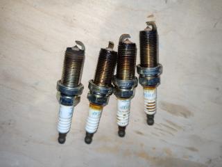

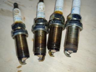

Вчера поменял .таки проехали 170 тыщ мотор 1,4 ...Замечаний особо не было ..поэтому так и получилось .Установил MASUMA Iridium комплект 2400 в автото.Прикрепленное изображение Прикрепленное изображение Прикрепленное изображение Прикрепленное изображение
Менял сам 2 часа ...на все. самая жопа снять пластиковую фиговину...под которой все спрятано..а именно найти все винты что надо открутить - один трудно увидеть . повредил крепление в итоге ...Два колодца со свечами стояли в масле ..свеча считай полностью в масле стоит. Два других прям идеал-сухие..
