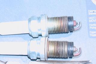

сообщение 29.7.2017, 22:42
Сообщение #1058
Сообщений: 2 036
Регистрация: 4.1.2011
Из: Челябушка
Цитата(Bob @ 21.10.2016, 19:54) *
Ждем результата.
А какой результат ожидается, как должна проявляться работа катализатора?
Сегодня в рамках работ по замене колпачков сняты свечи с катализатором.
Рассмотрим ранее стоявшие свечи:
Теперь свечи О.Ф. после примерно 10 000 км пробега, по мотору с того лета ничего не делалось, только ТО. Как ни крути, свечи О.Ф. выглядят на том же моторе поживее.
Отдельно каждую:
Теперь вот мнусь, оставить инновацию, или иридию отдаться. К свечам и мотору претензий нет, заводимость зимой отличная, топлива жрет мало, тащит. Тестировать 80м бензином рука не поднялась, но машина успешно ездит на 92м, не моросит, ошибок тьфу-тьфу-тьфу вообще не видел.
На одной из свечей при откручивании отделилась внутренняя часть завальцованной проволоки
В общем, эксперимент характеризуется как удачный.

Отец Фёдор
сообщение 31.7.2017, 18:43
Сообщение #1060
Сообщений: 1 492
Регистрация: 2.8.2015
"...На одной из свечей при откручивании отделилась внутренняя часть завальцованной проволоки..."
Это не проволока, а обычный припой диаметром 1 мм без флюса внутри.
Уплотнительные шайбы на свечах зажигания одноразовые.
