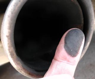

Эти "глупости" находятся в букваре
На странице 47
На своем Ниссане делаю второй раз, вместе с заменой масла.
Результаты от применения комплекса "чудесных средств"
по патенту № RU 2566426
"СПОСОБ КОМПЛЕКСНОЙ ЗАЩИТЫ ГЛАЗУРОВАННЫХ, КЕРАМИЧЕСКИХ, МЕТАЛЛИЧЕСКИХ ПОВЕРХНОСТЕЙ ОТ УТЕЧЕК ЭЛЕКТРИЧЕСКОГО ТОКА, КОРРОЗИИ И ИХ ГИДРОФОБИЗАЦИЯ"
любой недоверчивый легко может увидеть на своей или любой другой машине, как например сегодня на АУДИ А4 LTE 2006 года рождения:
До комплексной обработки масло жрала литрами (2 литра на 1000 км):
После комплексной обработки и пробега по городу 50 км
Ждите...
Подводите итоги...
Читайте вслух мантры ...
