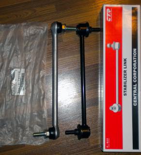

Приобрёл стойки корейские CTR CLN-54. Чуть короче оригинала где-то на 5 мм.
Менять буду через месяц, сразу парой.

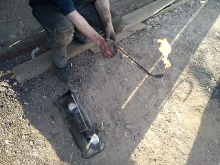

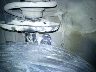

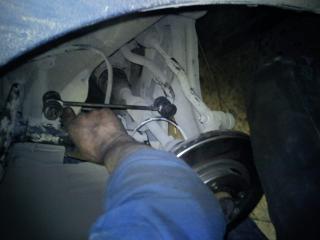

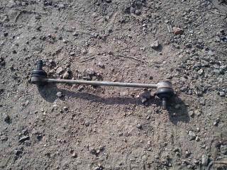

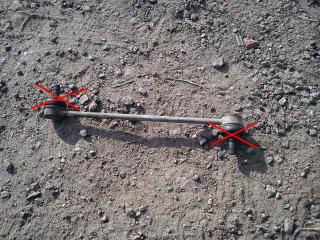

Сегодня на сервисе помимо замены опорных подшипников и тормозных дисков провели серию издевательств и продлили (говорят насовсем) срок службы стоек стабилизатора. Для этого убитую стойку прогрели ацетиленовой горелкой, и выжгли оттуда всю начинку с шаровыми и пластиками. Горело здорово.
Такими они были.
Вот, что нужно выжигать.
Начало отжига.
Собственно выжигание нутра.
То, что осталось.
Вот, в образовавшиеся отверстия с двух сторон накладываются резинки от сайлентблоков и болтится насквозь шпилькой к родным местам. Всё дальше можно только протягивать резинки и периодически их менять. Цена - копейки. Подвеска чуть жёстче, зато не валит на поворотах.
Для справочки. У меня вторые стойки стабилизатора прошли всего 6000 км! Это были оригинальные стойки. Я лучше резинок за 40 рублей куплю и два болта с гайками. Резьбы болтов/шпилек М10. И никаких шестигранных ключей!

Пашкинсон дайте плз фото или рисунок поподробнее - что куда ставить.
какие именно резинки, как крепить и т.д.
после отжигания металл не изменить свойства (закалка-отпуск)?
покрытие опять же...
может выбить сердцевину как-то механически?
или может есть такое уже готовое, с резинками...

Насчёт отпускания металла - ничего не скажу, не знаю, но пока ничего не отвалилось, и в повороты входит отлично. Резинки ставятся три. Подбираются в магазине по диаметру отверстия( в нашем случае чуть ширеи в выемкой под ушко. Первые две резинки ставятся так: шайба-резинка- стойка-резинка-шайба, затем всё это крепится к стабилизатору или амортизатору , потом идёт ежё резинка( резиновая шайба 1 см) и дальше гайка ( с гровером или самоконтрящаяся). Сфотать всё не успел, технологию оберегали... тщательно! А впрочем ежели у кого и от Ауди перепадёт сия запчасть, то только рад за вас буду, лично у меня такой возможности в Сергиевом Посаде не было, чего было, из того и набрали...
А заменные " кости" продают от МИКРЫ, он не легкосплавные, без шестигранника и сделаны из стали, поэтому тоньше. Говно, в общем. Короче, надо подбирать по длине детали, и по наличию не шаровой , а резинометаллической втулки по типу сайлент- блока внутри.
