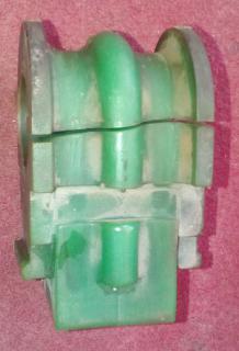

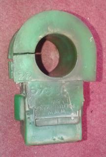

втулки стаба от полиуретан.ру (Производитель: ООО «Полиуретан», артикул 2-01-970) прошли примерно 120 тык.
всё это время скрипели как телега, смазывание решало проблему на пару дней или до первой хорошей лужи.
снятые втулки практически в идеале, геометрия сохранена полностью, по линии разреза смыкаются идеально, материал без единой трещинки. стабилизатор при вращении во втулке просто выгрыз отверстие, и стал в нём болтаться.

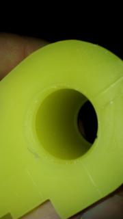

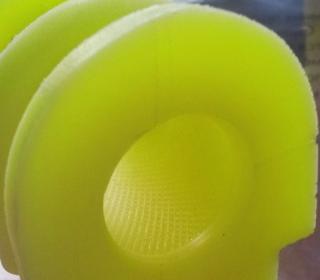

поставил Точку Опоры (Производитель: ООО «Центр Ремонтных Технологий», артикул 2-01-2974), у них внутренняя поверхность не гладкая, а рифлёная. утверждается, что это позволяет дольше удерживать смазку и вообще решает проблему скрипа.
плюс есть явно выраженный буртик, который тоже должен бы служить делу герметизации, если б не одно "но": втулки-то разрезные.
при установке смазал смазкой ШРБ.
ну, поглядим-увидим, три дня езжу — пока тишина.

ХЗ, на еноте и на королле втулки от полиуретана, пробегу уже больше 20 тысяч в самых разных условиях, в т.ч. зимой в мороз, тихо очень.
Втулки на обоих машинах не смазывал ничем.
М.б. у вас дубовый полиуретан зеленый так вел себя? Попробуйте абрикосовый, он мягче должен быть, по мягкости очень похож на резину.

зелёный да, жёсткий.
жёлтый помягче.
