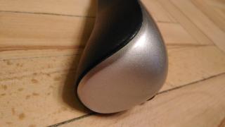

Покраска:
Принес ручку в магазин автокрасок, подобрали на глаз наиболее подходящий цвет (по цветовому вееру). У Мобихеля это Омега, Артикул 70166. Краска почти попала в цвет, только зерно чуть крупнее. Купил балон краски, двусторонний скотч, шкурку Р1000, растворитель 646 был дома.

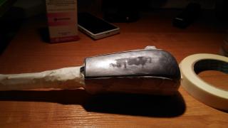

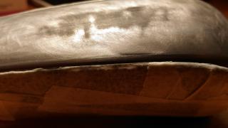

Сначала насухую аккуратно заматовал, окрашиваемую накладку, не снимая ее. (Чтобы нанести риску)

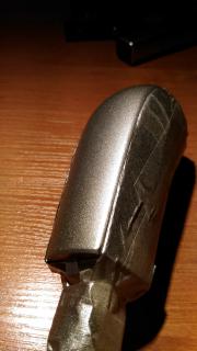

Аккуратно обклеиваем скотчем, все что не будет красится, скотч старался загонять под накладку, чтобы ручку не покрасить...
Потом обезжириваем и красим слоя в 4, с промежуточной сушкой около минуты.
Красил дома в ванной, предварительно заклеив ее газетами. Сушил на батарее, через часа полтора уже высохла.
Собирал в обратной последовательности.
Удачи!

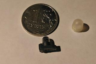

Подскажите что за лампочки стоят в подсветке регулятора температуры (на последней фотке видно какой регулятор)?
Разобрал блок регуляторов, лампочки там припаяны, выпаял, временно посадил туда светодиод, но он сильно выделяется и слишком ярко светит... хочу лампочку. Там 9 вольт.
Лампочка выглядит так:
