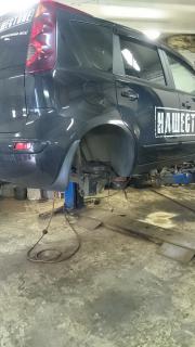

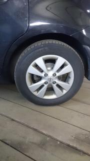

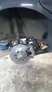

р420ет 52rus   Доброго время суток всем клубням и гостям нашего ф...   2.11.2014, 22:02
ANDREW1958   ***   2.11.2014, 22:07
р420ет 52rus   вот вроде получилось   2.11.2014, 22:25
р420ет 52rus   Нижегородцам могу показать визуально если встретит...   2.11.2014, 22:57

р420ет 52rus   Эффект афигенный, на больших скоростях очень замет...   2.11.2014, 23:20

р420ет 52rus   на братском форуме есть фото с наружной стороны,а ...   3.11.2014, 0:11

*Zhuk*   Переходную пластину делать из стали непонятно како...   3.11.2014, 0:39
р420ет 52rus   насчет болтов все нормально болты 8.8 не китай...   3.11.2014, 0:43

День   Еще фото барабана-ступицы посмотреть бы.   3.11.2014, 10:34
р420ет 52rus   да согласен косяк!забыл сфоткать, как нибудь п...   3.11.2014, 11:35
День   Как я понял диск тормозной одет поверх барабана-ст...   3.11.2014, 14:29
р420ет 52rus   у меня вынос увеличился на толщину привалочной пов...   3.11.2014, 16:06
День   Ну, запаса в арках там еще много. :) У вас получа...   3.11.2014, 16:12
р420ет 52rus   ну как бы да,тоже хотел заморочиться этим вопросом...   3.11.2014, 16:31

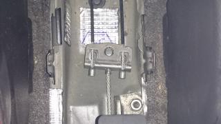

Car69   Вот я обзавёлся всем необходимым - диски и суппорт...   29.12.2014, 19:48
