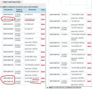

1. С ответом на вопрос: "для меня осталось загадкой аппаратное наличие светодиодов ESP в щитках комфорта и Overdrive в щитках от машин с механикой. Не знаю, запаивает их ниссан или нет."?
Вообщем, щиток от механики или от лакши подойдет аппаратно (к прошивке готов, если найду конечно дамп) или нет?
2. Чтобы упростить поиски, буду обзванивать разборки и спрашивать парт-намбер имеющихся щитков.
(понятно что такие нюансы как ручка/автомат или комплектация у "разборщиков" спрашивать бесполезно. У нас как правило все машины сразу разбирают, и потом комплектуха годами лежит на складе и ждет покупателя). Разборщики в лучшем случае, скажут парт-номер детали.
Соответственно, хотелось бы узнать парт-намбера интересующих меня щитков приборов от машин R2, а именно - лакши, комфорта с автоматом и ESP. Текна не знаю, была ли в R2 без круиза.
Вообщем, у кого такая машина - отзовитесь пожалуйста. Разбирать ничего не нужно будет smile.gif просто пришлите мне в личку ВИН. Я по каталогу экзиста по ВИНу вашему определю парт-намбер щитка, который у вас стоит. Вообщем, присылайте ВИНы, я систематизирую, сделаю ФАК smile.gif
