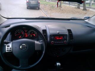

Я себе поставил от текны, пробег не перебивал, так устраивает...раздражает тока что постоянно заначек ЕСП горит, в начале сильно бесило, но уже привык и пустое поля на дисплее от круиза, (если взять приборку от лакши, то там температуру наружную показывать должно) ...Прикрепленное изображение

Ну проблемку с ESP думаю можно решить тупым выпаиванием диода.
А вот с пробегом, вопрос всёже хотелось решить...
п.с.
А дисплей все показания выдаёт?? Всё что и раньше было ??
А и ещё. Подсветка приборки постоянно включена??
Просто у меня даже если выключатель внешних приборов освещения стоит на ОФФ приборка всё равно подсвечивается, на старой такого не было....

Ребяты, я здесь! Пробег остался как на новой приборке, нафиг его менять! Тем более минус 50000 км. Да, температуру у меня показывает.

Я думал выпаить его, неохота приборку разбирать, ковыряться, тем более я не дружу с паяльником))), а пробег можно установить какой хочешь, в инете конторы есть где предлагают скрутку пробега, там и накрутку сделают))) цены в среднем от 1000 руб и выше...только стоит оно или нет wink.gif ...я просто к своему прибавляю еще 57055 и узнаю настоящий пробег biggrin.gif
