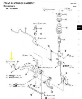

Всем привет!
Диллер кроме сайлентблоков подрамника, которые уже успешно куплены. Приписал к замене ... ммм ... обзавем ее вертикальной тягой (на рисунке в кружочке).
Собственно вопросы:
Одна она там или их пара? (Вижу на рисунке симетричное отверстие на другой половине подрамника)
Может кто подскажет partnamber для поиска в Экзисте и иже с ними?
Спасибо за ответы.
alexey012
сообщение 29.10.2010, 9:28
Сообщений: 24
Регистрация: 13.6.2009
Из: Киров
Для машин с механикой и автоматом подрамники разные. Тот который на рисунке для машин с автоматом. Нарисованы все тяги, котрые должны быть. Других нет.

Почитал тему по ссылке, и не до конца понял, при съёме подрамника деталь 54525N без хирургического вмешательства поменять не получится?
сообщение 29.10.2010, 15:24
Совершенно верно - не получится, поскольку одно ухо внутри лонжерона.

Подскажите кто заказывал тягу заднею соединительную на подрамник с коробкой автомат,может у кого есть точный каталожный номер.
Получилось так ,начал всю ходовую менять откручивал тягу и провернул салент блок на ней,снял подрамник открутил зажав в тисках ,но салент блок конечно в хлам порвался .
Так вот по каталогу japancats бьется по номеру 54525-AX002 одна и тажа тяга как на мкп и на акп,там видно по фото http://www.japancats.ru/nissan/Parts.aspx?...D0%B8%D0%B7%204
и http://www.japancats.ru/nissan/Parts.aspx?...D0%B8%D0%B7%204
Помогите кто чем может.

Другой автомобиль (1995)
Michael
сообщение 14.5.2011, 11:18
Сообщений: 949
Регистрация: 7.5.2008
извиняюсь проглядел...
у Вас то какая тяга по форме?
Сообщение отредактировал Michael - 14.5.2011, 11:21
фотограф www.milaev.ru
master
сообщение 14.5.2011, 11:40
Сообщений: 2 390
Регистрация: 29.9.2010
Из: Питера мы
54525-AX002 Это тяга левая для АТ
54525-ВС01А Это тяга левая для МТ
54524-ВС01А Это правая для всех
только лучше их назвать передними тягами.... сзади на подрамнике просто сайлентблоки
по exist лучше выбирать свою комплектацию по каталогам , тогда всё покажет правильно.
Сообщение отредактировал master - 14.5.2011, 13:00

ART 75 неделю назад в exist получил эту тягу один в один до мелочей с оригиналом и называется она у них тяга задняя а я бы добавил слово подрамника
