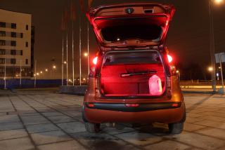

Могу подсказать еще такой способ, как найти светодиоды. Покупаете кусок ленты, и отпаиваете диоды оттуда. Надо что-бы жало паяльника перекрыло расстояние между ножками. Прогревать нужно с обратной стороны ленты. Сам использовал такой способ (но давно), лента была нахаляву. Главное не перепутать потом полярность диодов, ну а об этом уже писалось. biggrin.gif

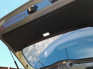

Уважаемые форумчане, посмотрев на ваши варианты освещения багажника возникло желание показать и свой, придумал правда не сам,видел у кавота.Смысл в том, что плафон освещения переносится с боковины на дверь со светодиодной консолью SHO-ME.Выглядет сие вот так
Ozzy-Kiev
сообщение 20.6.2012, 18:09
Сообщение #923
Сообщений: 3 170
Регистрация: 15.6.2011
Из: Киев (краина У)
Выглядит аккуратно как на заводе делали.
Но светит-то он в таком исполнении куда-то назад и не в багажник. Да и далековато до шмоток будет. Свет слабоват окажется. Польза его только в том, что он будет освещать 5-ю точку хозяина, который согнувшись будет искать что-то в багажнике уже в потёмках. :-)
Даже если плафон как-нить наклонить/направить в сторону логова багажника, то тень от спины хозяина и частично от нависной полки не дадут желаемого результата. Где здесь свет и удобство?
Бросайте параллельно на штатные клемы дополнительное освещение и ведите на боковины или под полку, дабы было хоть какое-то освещение багажника, а не улицы. smile.gif
Куда и как дополнительно паралельку кинуть - здесь 3 варианта уже есть:
http://www.clubnote.ru/forum/index.php?sho...=12236&st=0
Сообщение отредактировал Ozzy-Kiev - 20.6.2012, 18:23

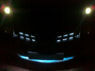

Сделал подсветку решетки
За фото извиняюсь, делал на дешевый смартфон

Из: Киев (краина У)
А давно уже ездите?
"Носапырки" обычно подсвечивают тускло-интимно, дабы не сильно выделяться, но и что бы было еле-заметно. С яркой подсветкой - это вычурно выглядит, т.к. основной спереди свет - от фар, а из ноздрей решётки - это уже второй фон, который должен не сливаться с основным, не доминировать над ним, а наоборот - создавать мягкий слабый неотвлекающий фон.
Хотя всё это дело - дело вкуса.
Сами лампы в ноздрях что из себя представляют: LED ленты в корпусе?
Влага, когда дождь например шпарит, не коротнёт всё это дело?
Проводка под лампы находится в доп кожухе? Ведь со штатными проводами может изолятор "поплыть" от высоких температур (на дальнобоях, особенно летом в жару) и коротнуть. Тем более от перепадов температур (зима, нагрев, лето, дождь и т.п.) , наши простые двухжильные проводки быстро дубеют и сыпятся. Есть риски, поэтому интересно, что и как делали?
Я как-то видел интим-подсветку (и синюю и даже отдельно красную) только не верхней решётки, а нижней, точнее нижнего отсека, а через нижнюю решётку было видно. Удачно смотрелось. Но пользы конечно - никакой. Разве что мы её не знаем ещё.
Сообщение отредактировал Ozzy-Kiev - 27.6.2012, 12:15

Неделю как сделал.
Использовалась диодная лента, запитывалась от габарита. Приклеивалась к верхней кромке решетки. От влаги не защищена. Защищал только питающие контакты в месте пайки термоклеем.
Сегодня дождь, пойду посмотрю в каком состоянии лента. Но всё равно КЗ не боюсь. Вдруг это "чудо" случится, то можно поверх ленты обычным скончем пройтись, вот тебе и защита.
Если света в тёмное время окажется много, то поставлю сопрот.
Внизу бампера тоже хорошо смотрится подсветка, но как то не довелось мне бампер снимать, а ради подсветки не хочется таким геморроем заниматься.
Сообщение отредактировал Beloyar - 27.6.2012, 17:57

поменял недавно подсветку во все машине, все делал из светодиодной ленты, где шла перепайка диодов, то выпаивал, это про кнопки и панель, резисторы нигде не менял, лента была белая холодно свечения....из нее же переделал освещение в салонных плафонах, на все ушло меньше метра ленты, брал 120 диодов на метр, да и диод можно с нее же поставить та температуру холодного двигателя
да и про полярность очень легко, на ленте абсолютно такие же диоды со срезом на уголке, но конечно каждый все равно перепроверял на прозвонке диода мультиметра.....
