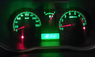

Bass89
сообщение 16.3.2012, 9:32
Сообщение #859
Сообщений: 28
Регистрация: 1.3.2012
Из: Ступино
всем привет! вот мой вариант
NOTE 1.6 AT (2005)
Silver Edition

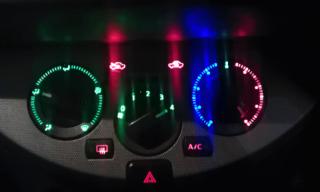

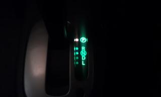

сообщение 16.3.2012, 9:40
Сообщение #860
Хорошо. Вот ещё один с зеленой подсветкой. Я бы ещё на кондюке подсветил в цвет кнопки и пиктограмки рециркуляции.... и это... температурная крутилка сильно выбивается ИМХО
