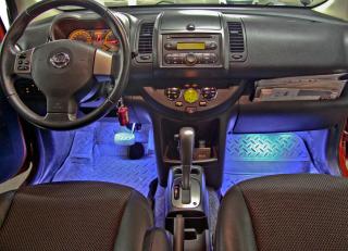

Большое спасибо за инструкцию. И у меня сейчас стало немножко лучше. правда тупанул и приобрел 6 диодов белого цвета и три красного. Пришлось не менять диод под шкалой топлива. Также поставил синенькую лампочку холодного двигателя, блин классно. А в прочем смотрите
Да если снять шкалу, тогда с установкой экрана БК нет проблем

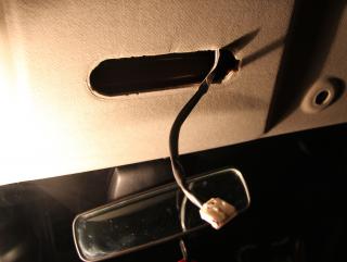

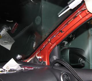

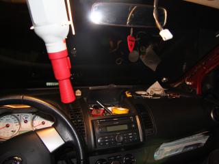

Про мою подсветку уже было упомянуто ранее (Nike-S с Drive2.ru) dirol.gif собственно вот она))
Это был мой первый опыт, хорошо что всё прошло удачно…фух)
Начал с того, что снял обшивку со стоек, плафон — центр, козырьки. Провел кабель от плафона и присоединил диодные ленты и вуаля ГОРИТ) Очень понравилась подсветка, стало светло и уютно, из машины даже выходить не охота)
Материалы:
1. Кабель двужильный — 40р.
2. Ленты диодные (15см) — 200р. за пару
3. Изолента — 20р.
4. Отвертки, ножик)
Это моя первая переделка в машине) если не понравилось, сильно не ругайте)

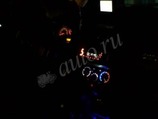

Сделал сегодня подсветку и синий светодиод поставил.
Спасибо Братцу Лису за инструкцию.
Шкалы сделал белые, экранчик оставил оранжевым.
Панель черная.
Фоток пока нет, позже выложу.
При свете дня не особо видно, дождусь темноты и сфотаю.
Диоды покупал такие:
белые
голубой
синий
резисторы
С голубым конечно лоханулся. Мне показалось не ярко он светит. Поставил приборку. Включил индикаторы и подумал, что синий яркий очень, по сравнению с диодом дальнего света. Перепаивать ломало, так и оставил. Так что могу подарить диод и резистор, пишите в личку.
Разборка и сборка вопросов не создали. А вот стрелки... Несколько раз переделывал.
По поводу ножек ЖК экрана: с обратной стороны платы отверстия под ножки. Если собрать правильно, то в них видны ножки.
ЗЫ Аккумулятор не отключал. Ошибок нет.
