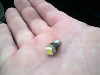

Я раньше писал, скоро кину фотки.
Купил диоды повышенной яркости. Там на ножку напаян смд диод он торкается в штатный патрон.
Фирма диалуч. Для меня яркости хватает.все равномерно

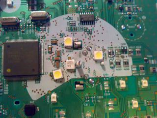

извиняюсь может уже было blush.gif ,но вопрос к Братцу Лису т.к.он больше всего владеет ситуацией судя по теме driver.gif , у нас только такая лента продаётся(в городе),приведена выше(ну очень похоже на эту),написано на 12в ,подойдут ли такие диоды в панельку если их выпаять с ленты и впаять в панель???руки вроде не в ..опе спаять смогу только не знаю подойдут или нет???

В принципе, я пробовал такие вставить.... влезают, с натяжкой..... там уж очень вывернуться нужно... только тогда нужно будет и резистор на панели перепаивать....
Примерно вот так получилось....
Хотя если нужны диодики нужного размера - давай адрес в личку, пришлю....
сообщение 12.12.2010, 12:34
Сообщение #714
Если ставить именно такие, 3-х чиповые, то да... у них питание 60мА, а у тех которые стоят 20мА... не будут светить как набо....
