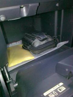

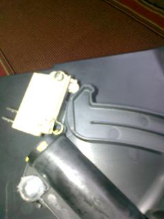

Наконец-то и я подсветку бардачка замутил:
поставил выключатель(долго валялся в гараже) на П-образное крепление
приклеил ленту 10 см(6 диодов белых)
света вполне хватает
Куда подключать инфы уже много.
