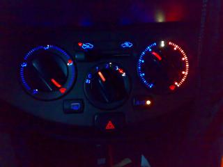

Опробована технология разноцветной подсветки кондюка.... спасибо Андрею Deykas за идею и маленьке технические хитрости... Себе сделал в традиционных для своей приборки цветах синий с красным... На температурной крутилке даже 3 цвета получилось... центральное положение - белое. Решена попутно маленькая проблема... раньше пиктограммы обдува лобового стекла не просвечивались, теперь все четко и ярко.... Осталось довести до совершенства (кое-где видны паразитные засветки) и можно двигать в массы....
Можно например пиктограммы одним цветом, а риски другим....
Так же подсветка самих крутилок в любой доступный цвет, возможно даже с переходом из одного цвета в другой.
Фото вечером или завтра утром.

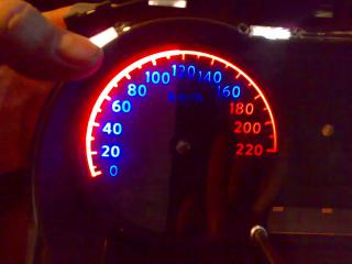

Вот обещаные фотки....
Кондюк:
А так примерно планируется приборка... там половина затонирована, а половина нет.... ещё не решил как лучьше... но склоняюсь к тонированному варианту, только пленочку не такую темную нужно брать.
А вообще она (приборка) видится мне так.... белые шкалы, в зоне максималки шкала красная, а цифры синие.

шикарно смотрится! респект и уважуха!!!
а вот идея: реально ли сделать, чтобы цвет цифр спидометра плавно менялся из синего на красный например с увеличением скорости?
т.е. едешь медленно - вся шкала синяя,
на средней скорости - шкала янтарная,
едешь быстро - шкала красная.
как-то так...

В принципе ничего невозможного нет.....
сообщение 10.10.2010, 8:02
Сообщение #647
Лучше от оборотов двигателя. Тип звереет енотик =)
