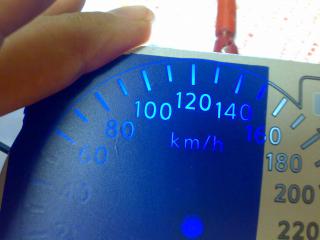

Попробовал затонировать стекло - интересно....., но можно интереснее...
Сейчас попробовал затонировать саму наклейку.... пойду посмотрю, вечером отпишусь....
А вообще уже пробил возможность изготавления собственной наклейки... может даже замучу разноцветную... если возможность у производителя будет.
Ну, а позже можно и клубную сделать.... или со своим логотипом... типа затюнено Братцем Лисом.
Да, в Красноярск пока не собираюсь.... но если наберется человек несколько на полный тюнинг - готов обсудить
сообщение 6.8.2010, 11:51
Сообщение #636

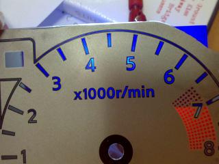

Вот ещё вариант....
Изначально хотел затянуть черной матовой пленкой, но такх нет, как светопропускающих, так и светорассеивающих. Самое близкое - это темно сняя и темно зеленая.
В итоге попробовал такой вариант.
Есть пленка более темная, почти черная, но на просвет дает свет не такой темный
На просвет:
или можно наклеить пленку изнутри, тогда можно комбинировать с разными цветами и получить любой цвет. Подсветка везде белыми диодами.

Моё мнение, сама шкала должна быть черного или какого нить темного цвета.
И диоды поярче в шкалу и дисплей.
Светлая ну ни как .....
Это моё ИМХО. Может кому то и нравится ориентироваться по положению стрелок.
А синяя шкала неплохо смотрится. Если подобрать пленку под цвет машинки вооще зачетно будет смотреться.

Вся фишка первого варианта в том, что шкалы загараются при включении зажигания, т.е. горят постоянно при заведенной машине, не зависимо от переключателя света. К тому же будет плавный розжиг шкал.
сообщение 6.8.2010, 13:15
Сообщение #639
К сожалению вариант №1 отпадает... через него не просвечивают сигнальные лампы....
