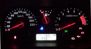

Ну вот наконец и я стал обладателем белой подсветки панели приборов.
Диоды использовал DFL-1210UWC , которые мне посоветовал Братец Лис , за что ему большое спасибо,
вроде получилось неплохо.
Еще хочу сказать огромное спасибо alexandei за помощь и отзывчивость.

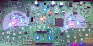

сообщение 2.1.2010, 1:59
Сообщение #353
Сообщений: 331
Регистрация: 9.10.2008
Из: Республика Коми, г. Ухта
Всех с Новым Годом!!!
Пару недель назад реализовал постоянную подсветку экранчика БК (фотки с перевернутыми поляризационными пленками выкладывал в этой теме ранее). Подсветка включается с включением зажигания. Пока все нормуль. uga.gif
красненьким указаны соединения (пайка), соединяющий плюсовой проводок провел по задней стороне платы, там где белые корпусики моторчиков, чтоб не мешал. Также надо выпаять 2 перемычки, чтоб отключить светодиоды от старой цепи.
Что за тринадцатый контакт незнаю, но работает все ок.
Надеюсь комунить пригодится.
Сообщение отредактировал GTI - 2.1.2010, 2:14
сообщение 2.1.2010, 11:09
Сообщение #354
Актуально. А левая красная каляка-маляка - тоже провод?
Наверно сделаю себе - часто сижу с выключенными габаритами и жду ребенка с занятий - видеть время при этом очень удобно, не пугая окружающих ангельскими глазками.
сообщение 2.1.2010, 18:25
Сообщение #355
Полезно. Себе так же хотел делать, но все руки не доходили...

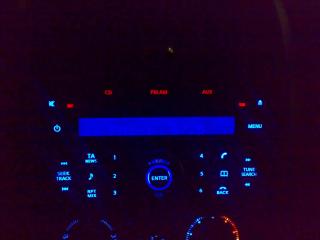

сообщение 8.1.2010, 17:58
Сообщение #357
Для tarasz с братского форума сделана магнитолка в белом цвете...
А себе - заменил на красные светодиодики кнопки CD FM AUX и окошечко сидиприемника + инверсия экранчика магнитолы.
По ощущениям - на кнопки красные светодиодики нужны помощнее и на экранчик тоже нужно светодиодики поярче.
