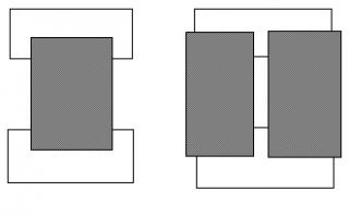

Кстати, возникла идея.
Благодаря большим монтажным площадкам под диоды одиночные диоды(250-350 мКд) можно заменить на пары параллельно установленных диодов вдвое меньшей мощности(150 мКд) и меньших габаритов. Вот так:
Но - не просто так - а разных цветов:
желтый+зеленый - получаем лимонную подсветку
белый+синий - льдисто-голубую
красный+синий - сиреневенькую
белый+зеленый - цвет изнанки ивовых листьев, дивной красоты оттенок, кстати.
зеленый+синий - нежный бирюзовый.
белый+желтый - "яблоки на снегу"
У кого есть диоды двух цветов - не попробуете хотябы на одиночной шкале или экране БК?
Еще раз - каждый диод фоновой подсветки заменяется на одинаковую пару диодов
сообщение 8.12.2009, 11:18
Сообщение #328
Блин.... это хорошо, но только светодиоды разных цветов могут иметь разный рабоий ток, не говоря уже о напряжении, а скорее всего так и будет. Соответственно один будет светиться ярче, чем другой, или даже один будет только гореть.... по такой схеме попробовать можно, но только диодики со схожими характеристиками... да и подключать светодиоды вот так параллельно не рекомендуется....
сообщение 8.12.2009, 11:55
Сообщение #329
Ничего, панель не спалим, а диодов еще купить можно. Зато сколько эстетики, если что. А не только белый да синий.
