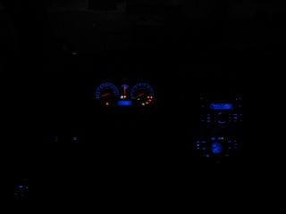

Вот и я заделал инверсию...
Еще впаял белый СД на холодную темп двигла

GTI ,а я гляжу пульт стеклоподъёмников весь подсвечен? sad.gif good.gif Можно поподробней о нём.

GTI
сообщение 28.11.2009, 22:04
Сообщение #307
Сообщений: 331
Регистрация: 9.10.2008
Из: Республика Коми, г. Ухта
все просто, разбираешь сей девайс, а там под каждой кнопкой место под светодиод с разводкой, но без оных и без резисторов... правда под задние стеклоподъемники у меня еще не было питания (мерял тестером дорожки), наверно соответствующего провода нет и на самой колодке этого провода. Так я замерил на какой дорожке есть напруга при вкл зажигания - и от туда запитал задние два СД.
Ну в кнопках дырочки сделать конешно не помешает smile.gif замазал дырочки прозрачным герметиком заподлицо с поверхностью кнопки. Я сверлил 2 мм.
