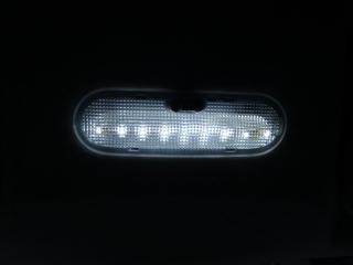

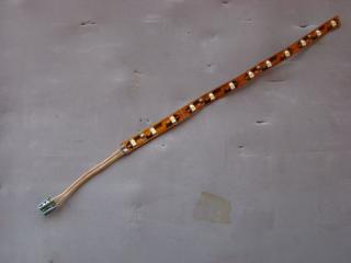

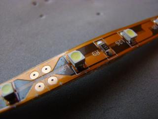

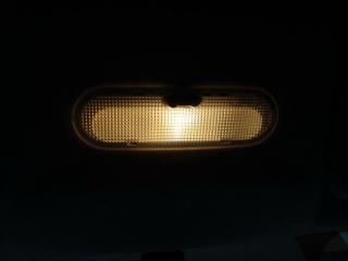

Приобрел 50 см ленту с белыми диодами для модернизации панели приборов - буду выпаивать и впаивать, потому как отдельно диоды не укупить. Обошлось в 220 руб.вот диоды -
в ленте 30 диодов - для панели много лишних - решено испробовать в освещении салона -
1. Изготовил разъем из старого телефона пасатижей и отвертки -
2. Использовав несколько см провода - сделал клеммы -
результат при свете дня
получилось 12 диодов, но попрямой умещается 9, поэтому посмотрю как будет светить ночью, и если будет мало - поставлю другой обрубок - там как раз 18 (2х9) и буду монтировать на какойнить пластик чтоб прямо стояли.

Плохо, что такая лента не гнется в плоскости самой ленты...
сообщение 18.3.2009, 17:11
Сообщение #165
Разрезать, соединить проводками.

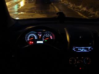

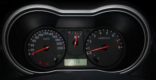

я считаю стремак! с 120 по 180 - ваще малина сплошная.... совсем как то колхозево получается
NOTE 1.4 MT
сообщение 18.3.2009, 23:38
Сообщение #169
Слишком ярко, или такой эффект при сьемке на камеру?
На стыке красного и синего получился какой-то нездоровый розовый... Может как-то иначе, например без плавного перехода? Или оно само так?
Согласен. Переход - не катит. Может какую-то перегородочку поставить, чтобычетко отделить красный от синего.

Да, с переходом нужно что-то делать... там сплошной рассеиватель стоит, по кругу. Или его резать или действительно перегородку мутить. По поводу цвета - при переходе скорее не розовый, а сиренево-фиолетовый. На самом деле в темноте глаз не режет.

В рассеивателе можно сделать тонкий пропил (например алмазной пилочкой для ногтей). Для перегородки использовать шаблон от СИМ-карты (это тот, что остается при покупки симки). Мы так на камри делали.

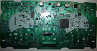

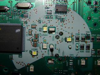

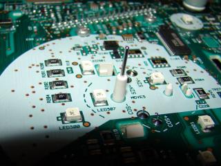

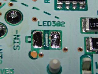

Сегодня вот вечерком сваял себе белую подсветочку. Итак - открутил 3 больта, снял верх рулевого кожуха, снял накладку на панель, вынул прибор и....обнаружил что при установке 3мя неделями ранее сигналки причем мастерами НИССАНА - левая сторона панели без клипсы - и посадочное место отломано...обидно вот! ну да чорт с ними. Прийдя в дом - разобрал все остальное и получил это -
если сравнить с платой Браца лиса - на моей нехватает деталей :-(
место под впайку диодов - если кому пригодится - на это место можно впаять практически любой диод - в том числе и обычный, не CMD!!!!
к томуже, кто то возмущался тем что надо полюбому с большим градусом - это тоже мне кажется глубокое заблуждение, потому как и родные диоды неочень большого градуса, но я поставил практически оригинальной конструкции
оригинал -
вот с моими "допами" -

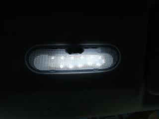

На последочек - с 9-ю диодной лентой в плафоне салона
На очереди все остальное рыжее! Мне нравится - получился молочный и информативный прибор!
