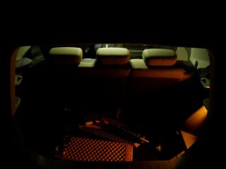

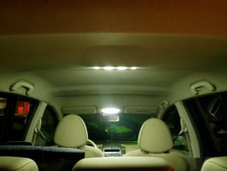

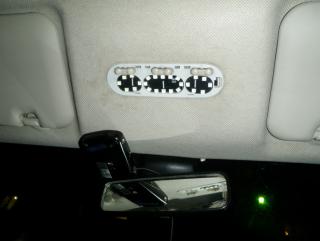

Получил и поставил...
Сфоткать включенный плафон не получается (одно яркое пятно), но смотрится очень красиво в виде значка бесконечности...
Сравниваем штатный свет в багажнике и салона...
Конечный ИТОГ.
По моему мнению, свет у водителя слишком яркий. shok.gif Слепит конкретно... sad.gif Может, со временем чуток потускнеют. Или же плафон прозрачный матовым сделаю. wink.gif

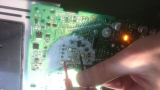

Так-с, не выходит каменный цветок!
Взял на пробу кусок белой светодиодной ленты, отпаял от нее 3 светика. Аналогично сделал и с самой приборкой. Поменял светики. Не горят, сцабака! dntknw.gif
Выпаял обратно 1 белый из приборки, подкинул 3В - горит. Что не так? dash2.gif
сообщение 9.3.2017, 19:04
Сообщение #1524
полярность правильно соблюли?
Если 1 не верно - то все 3 гореть не будут.
link.or.off
сообщение 9.3.2017, 19:22
Сообщение #1525
Сообщений: 209
Регистрация: 31.1.2012
Из: СПб (Бугры, Гражданка)
Да, перед установкой проверил все 3 светика на полярность и работоспособность.
А, значит по схеме они последовательно идут? Тогда буду проверять еще раз. Спасибо, уважаемый!
Так-с, дубль 2 - аналогично. Отсюда резонный вопрос : как экспериментировать с приборкой не над рулевой колонкой (каждый раз разбирая и собирая) в неудобной позе, а спокойно за рабочим столом с кучей места и ярким светом? Куда ткнуть 12B (благо есть ЛБП на рабочем столе с диапазоном 1-35В), в какие из разъемы центральной колодки?

Может, всё таки полярность? Ну или при пайке перегрели случайно. Я тут менял подсветку управления зеркал, так светики на раз плавились. Паяльник 20 Вт легко их сжигал. А как говорили: если один сгорел или полярность не та - не горят все. Проверить ещё​ раз не помешает.

Не, на самой плате все 3 горят поочередно, когда к ним сверху подкидываешь контакты ЛБП. В чем то другом собака зарыта huh.gif
сообщение 10.3.2017, 10:33
Сообщение #1528
Я проверяю так...
Подвожу питание не прямо к светодиоду, а один контакт на светодиод, а другой к следующему светодиоду, так проверяется дополнительно контакт светодиода и платы. И так последовательно все светодиоды.
На самой плате "минус" светодиода помечен точкой. Светодиоды могут быть как прямой, так и обратной полярности... т.е. скос у них может быть как на аноде, так и на катоде. По этому всегда проверяю перед пайкой каждый светодиод тестером.
link.or.off
сообщение 10.3.2017, 12:37
Сообщение #1529
Сообщений: 209
Цитата(Братец Лис @ 10.3.2017, 10:33) *
Я проверяю так...
Попробовал и вот что интересно: напрямую (+ и - к одному светику) все 3 горят. Если по методу Лиса - ни один не горит, только очень тускло все загораются. Перепробовал все комбинации и вот что еще прикололо: если кинуть плюс к плюсу светика LED300 (левый из подсветки спидометра) и минус к минусу светика LED302 (правый из подсветки спидометра), то загорается желтый светик LED306 (подсветка шкалы топливника).

Попробуй + на 300, а - на плюсовую 301. Должен загореться 300. Далее + на 301 и - на плюсовую 302, должен загореться 301. Далее + на минусовую 301 и - на минусовую 302, должен загореться 302

Эмммм, сорри что не отписался сразу - щас нашел светик, который неправильно стоял по полярности. После пересадки проверил по вышеуказанному методу - УСЁ ПАШЕТ КАК И НАДО. Осталось еще раз проверить вживую в еноте и потом поменять еще 3 светика на тахометре.

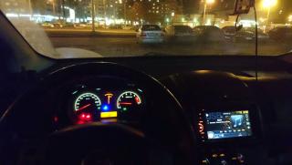

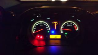

Ну в общем закончил со светиками ("синий кораблик" также имеет место быть). А, ну и конечно поменял серебристую бумажку на черную с рестайла. В общем, думал поярче будет подсветка приборки. Наверное резюки стоит поменять на с меньшим сопротивлением. Правда ночью глаза не режет. Вот что вышло:

Советую экран БК тоже белым сделать. Себе, по началу, оранжевый оставил, потом подумал: А дай попробую! И теперь оранжевый не хочу обратно.
На днях, в минуты безделия, эксперементировал с светодиодной лентой и лаками для ногтей разных цветов. Ваще крутяк получается, особенно кислотно-желтый порадовал, шикарно смотрится.

Тогда уж "отбеливать" не только экран БК, но и уровень топлива.
