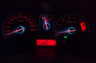

Изменил подсветку кондея и акп,правда качество фото не очень.На очереди приборка

Миша как добиться такого эфекта под стрелочками на приборке?
сообщение 13.11.2015, 9:30
Сообщение #1485
Нужно стрелочки насаживать не до упора, т.е. что бы между стрелкой (круглой частью) и накладкой приборки был зазор.

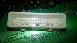

День добрый . Всех с новым годом!!!ооочень загарелся белой подсветкой. Перепаял на белые диоды спидометр тахометр и бак, под жк впаял синие диоды, проблемка в том что не горели два красных диода под стрелками спидометра и и бака, жду пока придут в м\н Радио. А и синий диод холодного двигателя тоже поставил , Вопрос в том, может кто знает как подключить приборную панель в домашних условиях чтоб ее проверить, ато что то не хочется на улице в -25 разбирать торпеду , да кстати эт у меня вторая приборка на ней и пробую,
Может кто знает куда подать напряжение Прикрепленное изображение

После впайки, можете тестером светодиоды прозвонить.
Это единственный вариант проверки за столом как мне кажется.

.......Может кто знает куда подать напряжение Прикрепленное изображение
А в сервис-мануале посмотреть? Он хоть и 2006 года, но для твоей машины 2008 года схема вроде не менялась. Схема на странице DI-8.

По схеме посмотреть, куда напряжение подаётся не судьба?
Если аккуратно, через предохранители - вполне можно......
Только надо понимать что и зачем делаешь......

качаю сервис мануал будем смотреть, тестером проверено, хочется запустить всю приборку дома мало ли че исправить поменять диоды на другие или выбрать другую цветовую схему (белая подсветка жк дисплэй синий) (жк красный,Белый и.т.д. и.т.п) в общем подобрать идеальную цветовую раскладку
