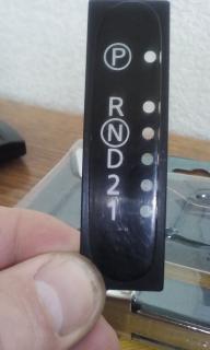

Привет может не в тему.Никак не мог добиться белого цвета из-за зеленой полосы
Ставишь белый диод зелёным светит,ставишь синий диод голубая подсветка.В итоге всё таки победил

Пока вставлю диоды .Кстати подходят теже что и для подсветки акп(таже лампочка).вставил для проверки синий диод и оставил лампу для сравнения
