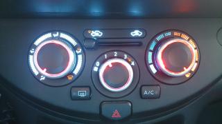

Зимой мне Лис когда приезжал пересветил приборку,а позавчера приехал ко мне на работу и пересветил блок кондера uga.gif victory.gif Фото вечером выложу smile.gif
сообщение 19.4.2015, 17:31
Сообщение #1454
Сообщение отредактировал BENZINA - 19.4.2015, 17:31
сообщение 19.4.2015, 17:34
Сообщение #1455
наконец-то...
