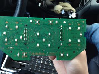

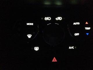

Профессор Лис, в общем так.
Приборку сделали. Голубой на двигатель не хватило времени.
Ужасно долго мучались с климатом. Отпаяли все заменяемые а потом поняли что нету точек обозначающих минус и методом перебора втыкали. Никак не смогли последние три подобрать.
У меня огромная просьба, не мог бы кто нибудь на основе фотки климата или даже самой платы нарисовать где у какого диода минус и плюс?
И второй вопрос какой резистор нужно ставить на голубой светодиодик который холодный двигатель показывает?
Подскажите кто знает, пожалуйста?
Фотки мои прикрепил.

Резистор на 680Ом-1КОм.
Судя по фоткам остались не подсвеченные экранчик и левые стрелки скорости обдува?

Да, экран, регуляторы мощности и кнопка Mode. Лампочка с обдува лобового светит еще и всторону кнопки моде. Но под самой кнопкой моде не горит. Мне бы вот узнать какие там полярности(
А если резистор на 510ом что будет?

Братец Лис, думали точки стоят.
А вы не могли бы подсказать какая там полярность на диодах в левой части?

Нет, не могу, ибо под руками нет платы. Пришли фотку - попробую подсказать.
Если не изменяет память - то полярность идентичная клавише с правой стороны (температура)

Вот фотка которую я делал на всякий случай перед пайкой, но к сожалению не додумался сфоткать качественно чтобы видны были уголки.
сообщение 5.3.2013, 15:01
Сообщение #1331
Смотри, на фотке видно расположение дорожек в диодах (грубо говоря галочка). В центре экрана светодиод расположен вершиной галки вниз, так же как и на клавише обдува лобового, значит ставим светик так же, по краям экрана (3 шт) галкой вверх, а правый нижний так же как и центральный галкой вниз, т.е в обратную сторону.
Скорость вентилятора все галкой вниз. MODE тоже галкой вниз.
Вроде ничего не напутал.

Ты мозг на самом деле. Я тоже так думал, но лень заставила меня отбросить эту мысль, потому что очень плохо видно. Зас в фотошопе подкорректирую контраст яркость-мне кажется можно будет нормально увидеть.
Спасибо большое!

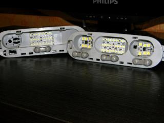

Прикупил у Джедая плафон трех кнопочный, буду чуть позже ставить, а штатный на зад поставлю.
Прикупил так же светодиодный платы, мелочь, а приятно
