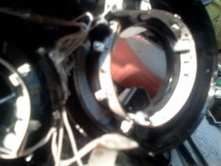

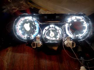

Так я изменил подсветку кондея. Чтобы цвет был белый растворителем внутри пенели убрал желтое напыление. Использовал ленту сложеную пополам, светодиоды по наружнему кольцу повернул на 90 градусов. Прикрепленное изображение Прикрепленное изображениеПрикрепленное изображениеПрикрепленное изображение

хорошо светит
