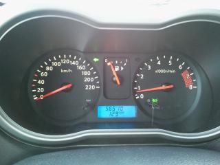

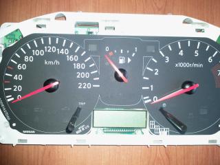

сообщение 20.1.2013, 12:08
Сообщение #1283
Сообщений: 17
Регистрация: 10.1.2013
Из: г. Псков
А вот и результат! Сам очень доволен. Только время еще не перевел, и синяя температурка уже пропала (она работает на УРА (резистор на 680 Ом)).
Разбирал и копался в приборке впервые - поэтому часа 3-4 smile.gif зато сам!
а вот положение стрелок по совету Лиса, работают верно. может кому еще пригодится good.gif
