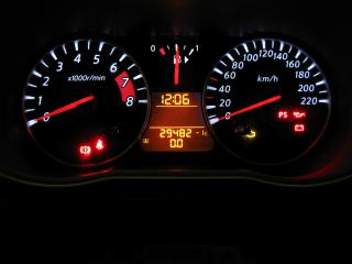

На
Сообщение отредактировал R@X@R - 18.1.2013, 22:29
сообщение 18.1.2013, 22:27
Сообщение #1270
эх, не ту фотку показал....

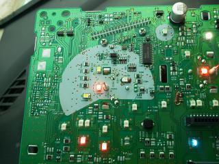

поменял диоды, не горит спидометр и тахометр. (ставил по 2 белых и 1 красный к концу шкалы)
HELP
HELP

С полярностью не напутал??

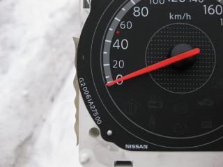

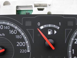

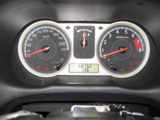

Фото положения стрелок
Кстати, можно было стекло не снимать, стрелки и так стояли в крайнем левом положении до упора (проверено руками).
