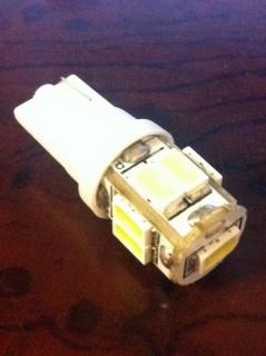

saleen, наверно это не баг, а фича такая smile.gif . В плафоне стоят две свои лампы самопальные (по 3 св.диода) - все гаснет, третья - китайская на 9 диодов (по 2 на четыре стороны и один в торце), так этот один и подсвечивает. Думал бракованная, но и в заднем плафоне - тоже самое. Хотел разобрать посмотреть, но спаяно так, что фиг разберешь. Сегодня не поленюсь замеряю остаточную напругу на разъеме, не от атмосферного же электричества светится. biggrin.gif

От места не зависит. При выключении тумблером - все гаснет, если свет гасит автоматика ВСМ - на светодиодной лампе остается напруга порядка 2.7 вольта. Если в лампе стоит последовательно резистор и 2 или 3 светодиода - подсветки нет, если один светодиод с резистором - подсвечивает (напруги хватает открыть переход). В моей лампе четыре секции по два светодиода с резисторами и один светодиод с резистором в торце. Возможно китайцы так спецом делают, типа ночника. Прикрепленное изображение

в некоторых лампах светодиодных стоит диодный мостик.(такие лампы работают не зависимо от полярности) в таких лампах такого бага не будет. а самопальные достаточно через кремниевый диод включить и все будет отлично.
дело в том, что на прямом переходе кремниевого диода падает порядка 0.7в.
кстати светится потому, что на плафон идет управление яркостью ШИМ в выключенном состоянии небольшие импульсы поступают.

если еле тусклый светодиод горит в выключенном состоянии, то почему он в габаритах и под номерным знаком не горит, а в плафонах горит (если конечно кнопкой принудительно не отключить в плафоне)?
Что, в другой бортовой сети (под габариты и номерной знак - крутилка освещения-то слева от руля не в положении выкл, а наоборот- включена!) нет тех же самых 2.7 вольта о которых @kv писал про плафоны салона.
В чём тогда разница, если в плафонах мерцает, а в другой сети - нет?

я же писал, что в плафонах используется Широтно Импульсная Модуляция для управления яркостью. так вот в самой минимальной яркости импульсы все равно идут хоть и маленькие. в габаритах и подсветке номера управления яркостью нет.
