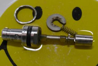

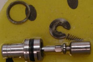

Я утверждал и продолжаю утверждать, что ультразвуковые мойки совершенно бессмысленны для очистки бензиновых форсунок, так как они не в состоянии удалить из форсунок основное загрязнение - волокна от размывающихся фильтров.
Я утверждал и продолжаю утверждать, что форсунки не следует мыть водными растворами любых ПАВов.
Я предлагал Вам вскрыть форсунку и показать практически, что там не может быть ржавчины и что все детали изготовлены из материалов, которые не ржавеют.
Вы уходите от прямого предложения - проверить все это практически.

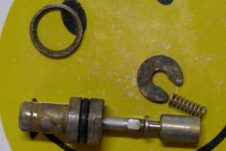

Я облегчил Ваши теоретические опусы, распилил форсунку, а там ржавчины много.
Фотографии доступны по ссылке:
Ржавчина в форсунке

Теперь о ржавчине.
Во-первых, форсунка в ролике весьма почтенного возраста, как минимум, ей лет пятнадцать. Сколько она, кроме воды, других агрессивных веществ повидала? Посмотри, что внутри пяти-восьмилетней. Во-вторых, корродировали части форсунки, не влияющие на распыл и герметичность. Эти неответственные детали, естесственно, изготовлены из дешевых материалов. Любое мало-мальское нарушение поверхности важных деталей сразу негативно скажется на работе мотора. Кстати, в свете твоего утверждения, что фильтр форсунки удерживает воду, -- откуда в этом динозавре коррозия?
Так что, чем больше напишешь, тем убедительнее разоблачишь свое невежество.

Форсунка в воде 4 часа, стальная пластина (магнитопровод, выполняемый из магнитномягкой стали, без защитных покрытий) ржавеет,
толщина магнитопровода влияет и на плотное закрытие форсунки и ее полное открытие.

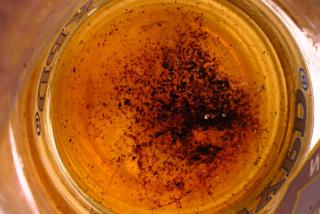

Вы правильно заметили, что волокон из фильтра вымывается много и они надолго (навсегда) задерживаются в лабиринтах форсунки.
Далее эти волокна скрепляются смолами и ждут когда специально обученные люди специальной супержидкостью или в специальной УЗ ванночке растворят эти смоляные отложения.
Раскрою страшную тайну, обычный АЦЕТОН удаляет смолы ровно за три секунды.
Далее, специально обученные люди, на специальном стенде пшикают в мензурки и радостно показывают клиенту как ровно и качественно работают его форсунки...
Клиент шуршит денежными знаками и радостно уезжает.
Радость продолжается недолго.
Появляются проблемы с запуском горячей машины после 10-15 минут простоя.
Далее снова диагносты, рекомендации помыть...
Через полгода человек меняет форсунки и успокаивается.
Уважаемый Василий!
Я благодарен за Вашу конструктивную критику, мне удалось собрать наглядный материал по теме очистки форсунок.
А волокна, в виде "ватного шарика" и множество посеченных огрызков в смывах я покажу Вам позже.

А вот и грязь из форсунок, которые летом мыли на ульразвуковой установке.
Через месяц появились признаки их негерметичности.
Иногда машина на горячую не заводилась с первого раза.
Круги по диагностам...
Рекомендации - менять.
Вот удалил все из форсунок, человек пока доволен.
Затратил я всего четыре часа, пока отписывался на форуме.

Цитата(Отец Фёдор @ 26.1.2016, 13:55) *
Откройте форсунку, несколько капель любого средства для кабюраторов, форсунок или ацетона капните сверху.
Из дюз потечет коричневая жижа, это смолы, которые скрепляют волокна внутри форсунки.
А после, эта форсунка будет течь и сбрасывать бензин (много) в цилиндр.
Спрессованные волокна без смол попадут под запорный клапан и все!

Уважаемый Василий!
Ваша идея об осушении потрохов вскрытой форсунки мне понравилась.
Вот результат нахождения воды в форсунке.
В сухом состоянии процесс окисления идет куда быстрее, чем в воде, окислителя больше.
Результат получен, всем спасибо.
Василию - особая благодарность за критику.
