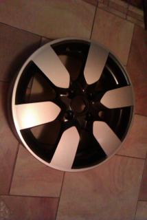

Я вот чего их купил... была идея покрасить. Так как на этих дисках четкие грани. Вот что получилось. Прикрепленное изображение Прикрепленное изображение

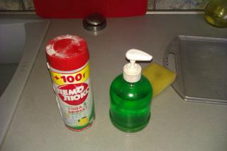

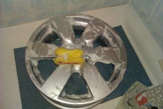

Наверняка это можно поставить на поток, но зачем? А так для самостоятельного творчества это выглядит так. Берем диск и тупо моем его с абразивным порошком и жидким мылом, что есть на любой кухне. Как то это так выглядит.Прикрепленное изображение Прикрепленное изображение

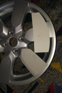

Режим шаблоны, их два "зуб" и "дуга". Тут два момента они должны быть толстыми, либо картон клеим в четыре слоя, либо ищем что то подходящие. Толстый шаблон можно подпилить шкуркой надфилем по размеру, а тонкий тока ножницами. Ну наверняка есть другие варианты.Прикрепленное изображение Прикрепленное изображение

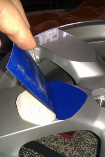

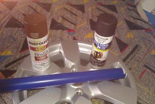

Теперь идем в магазин и покупаем пленку самоклейку - 100 рублей (китай), грунт - 150 рублей (я люблю штатовский) и краску для заборов и велосипедов 300-400 рублей. Можно взять тоже самое в любом автомагазине. Но я взял штатовскую она не мат и не глянец, а сатин - satin dark walnut темный орехПрикрепленное изображение, а моему Енотику это то что надо.

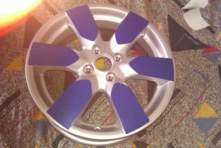

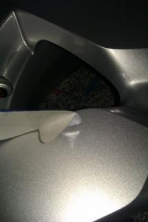

basikafa
сообщение 10.4.2012, 11:32
Сообщений: 27
Регистрация: 9.4.2012
Режим первыми и клеим шаблон "зуб" так как его снимаем последним. Интересно, что важна больше не точность исполнения шаблона а его ровный срез. Так как после покраски на дисках "косяки" не по грани незаметны, а кривая линия да. Клеим так немного открываем клеющий слой на носу шаблона. Егозим по диску пока не выравнием_ после чего приклеиваем нос, а от него и все остальное.Прикрепленное изображение Прикрепленное изображениеПрикрепленное изображение
У нас две незакрашенные области на диске. Шесть "зубчиков" и ободок по краю. Резать и клеить окружность одним куском я не умею. А по секторам - запросто. Причем шаблон-дуга по внутреннему радиусу, так оказалось удобнее в последствии. И вопросик? Это кому надо что я пишу, а то мне кажется как то это сложно и долго я делаю. Пока тихо сам с собою это так не казалось, а тут.

basikafa
сообщение 10.4.2012, 12:13
Сообщений: 27
Про технологию я пошагово описываю. Вот доклеим "дугу" а там вторая часть - покраска. Там тоже свои нюансы есть... напишу. А так если что из того, что написано непонятно или вопросы - так задавайте отвечу.

AK3D
сообщение 10.4.2012, 13:58
Сообщений: 137
Из: Москва, САО
Диски выглядят отлично!...
Единственное , могу сказать что после мыла стоит всё таки пройтись обезжиривателем, потому что современные мыльные средства часто содержат в себе различные масла, в итоге краска может плохо лечь , или не лечь вовсе... Так же я бы посоветовал пройтись шкуркой по поверхности, или, как говорят, "заматировать" поверхность - это обеспечит более хорошую адгезию краски с поверхностью, если сначала класть грунт, то шкурку нужно брать более крупную. Вы воспользовались пемолюксом вместо шкурки, как я понял)
